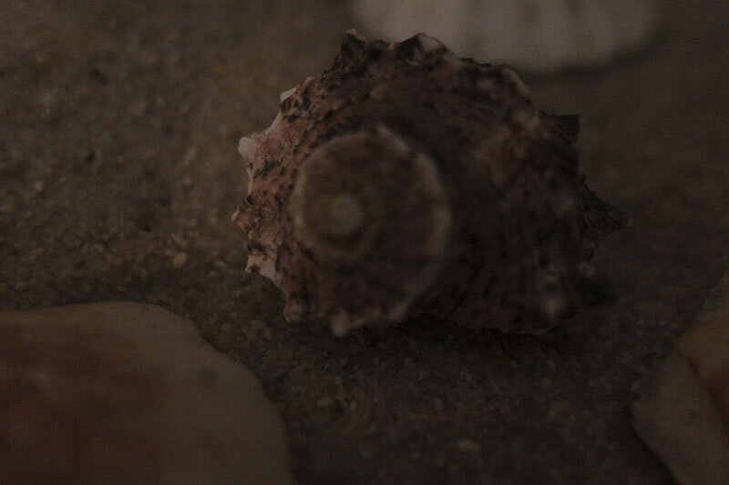

die GR IV ist aktuell bei mir eingezogen, ich möchte die Kamera spontan unterwegs mitnehmen können, neben Street, Landschaft auch Details fotografieren, wofür der Makro Modus wahrscheinlich ideal wäre.
Allerdings habe ich wohl noch nicht die richtige Einstellung aus AF + Messfeld gefunden, da ich fast ausschließlich "falsche Positive" bekomme; heisst, auf dem Display ist das Fokusfeld grün, bei der Ansicht des Fotos am PC jedoch unscharf. Welche Einstellungen nehmt Ihr?

Beispielbild01 Augenfokus grün auf dem von vorne gesehen rechten Auge. Modus TV - 1/125 - ISO 6400 - EV0,0 - F2.8
Beispielbild02: Fokus grün auf die vordere Soitze der Muschel. Rest siehe oben

Mehr gerne, wenn wir wieder Tageslicht haben. Alle Fehlversuche von heute Nachmittag habe ich frustriert in den Papierkorb gepackt und diesen geleert :D

Bei den beiden Bildern oben kann es sein, dass durch durch ganz leichten Wackeln der Hand unterhalb des Minimumabstandes des Objektivs gekommen bist.
Auch der Makromodus hat einen Mindestabstand, damit es noch scharf sein kann. Kenne den aber nicht auswendig.

Der Abstand beim Makromodus liegt zwischen 6-15cm ab Objektiv, da achte ich schon drauf. Und bei einem 1/250 zu verwackeln ist echt kaum drin ;)
